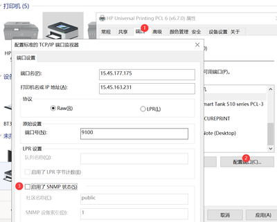

10个帖子(共 16 条)
M281fdw Wi-Fi正常连接,待机一会儿就自行断开,无法重新自动连接,需要开关机后才能自动重新联网。
您好
请参考图片,关闭驱动及打印机网页snmp后,重新测试,谢谢。
