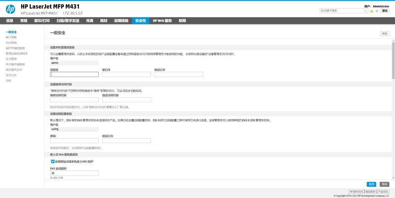

您好
设置访问控制列表,请参考:
同时,可尝试重新安装打印机驱动后,重新测试hp scan,谢谢。
