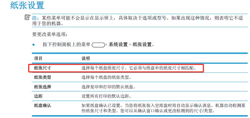

您好
麻烦确认一下复印效果是否正常?
如果纸盒中的纸是长边放置,纸张尺寸需要设置为A4 L
如果纸盒中的纸是短边放置,纸张尺寸需要设置为A4S

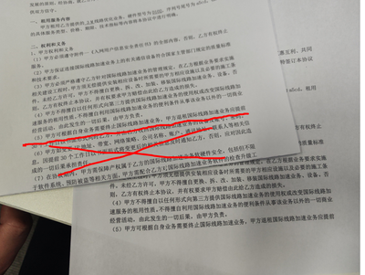

复印也有问题,我用一张纸折叠后,确保底部全部有字进行复印。复印后的内容无法打印出红线以下部分。另外打印机上设置中,只有一种A4纸大小。边距设置也只有上部和左部。

您好
请参考上图的方法,将纸盒尺寸设置为A4 L后,再重新测试打印效果。

不是这个设置问题,如果是这个设置问题,那打印出来的方向就不对了……
