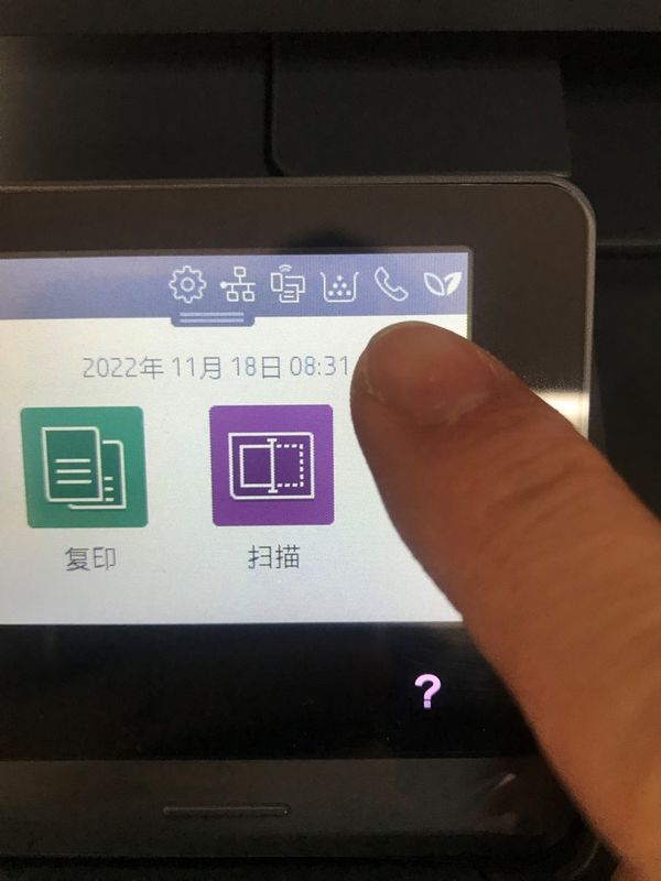

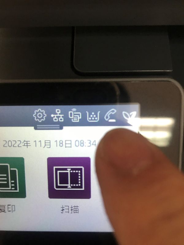

你好,根据你提供的方法操作过了,还是不管用,拿起外接话机听筒后,一体机照样长鸣,同时可以拨打电话,但是拨打传真号码听到传真确认铃声后,屏幕没有任何需要确认传真的提示,不知道怎么操作才能正常传真。此款一体机难道是不能图片1.jpg图片2.jpg用外接话机进行传真吗?而且主界面听筒图标有时会出现下划线,不知道是什么意思。

您好
首先一定要保证电话局的入户线直接接到3号端口,而且不支持光纤入户,不支持连接电话交接器及任何网络产品后再连接打印机。(请确认是否满足以上条件)
如下图:
外接电话机要连接到4号端口上,连接后,先确认电话功能是否正常。
例如:打电话,接电话。
确保电话功能可以正常使用后,再测试传真功能,谢谢。
