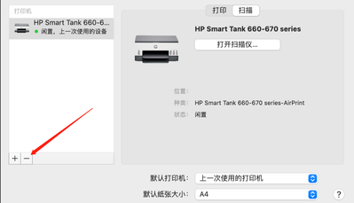

您好
可以试下系统自带的图像捕获功能是否满足要求。
或者点-号,删除驱动,重新安装测试,谢谢。

9个帖子(共 12 条)
已解决!
MacOS下TANK 678无法扫描
您说的方式我都试过好几次了,不行。是跟系统有关系吗?我另外一台Windows的电脑可以。
