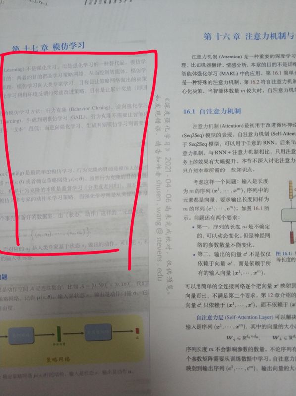

事情的经过是这样的:
8月19日,我用打印机打印了一张Excell 表格(也就半张A4大小),但是出来了两张纸,第一张内容却是两行字母,第二张是黑色条纹。我没有在意重新打印了一份,这次很正常。当天其他打印的内容也没有出现异常。
8月20日,我打印了三页PDF文档,出现了和8月19日同样的情况,先是出来了一份这样的图,只有两行字母(红色圈,这张纸后来二次利用过,其余的字是后来印的):
紧接着吐出了三张这样的图片:这种情况和8月19日的一模一样
我同样没太在意,重新打印了文档,内容是完好的,没有异常
8月23日,
我打印了一份pdf文档,出现了这样的情况:文字非常淡
这时我意识到打印机出现异常了,直接用打印机黑白复印,复印了公交卡,效果如下
此后我尝试了系统清洗“清洗墨盒”,试过多次效果依然如上图所示,没有改变。想联系惠普的客服,但是人工智能又看不懂我说话,我也找不到惠普的客服电话,偶然在网站上点到了这个社区,注册了用户,发帖求助一下,当时已经半夜匆匆放了两张图没有过多的描述。
8月24日,一大早就起来想要尝试再复印一次,结果竟然意外的印出完整的公交卡的图画,只是有些许的断条。再次清洗了墨盒效果又稍稍好了一点,不过在这之后无论是打印还是复印,都有如下这样的情况:
8月25日,我以为打印机已经好了,结果只是复印出了一张白纸,略微带了几条记事本的格一样的线条,连条纹都没有了,我复印的可是一张公交卡啊。按网上所说,我取下了喷头,用热水烫了一下,又可以复印了,虽然效果和以前比差了不少。(然而就在我更新完这篇帖子后,黑白复印再次失灵)
以上是打印机出现的问题,接下来介绍一下打印机的基本情况:
  打印机型号是:HP Smart Tank 511,   黑色墨盒还有一半的墨水,不存在缺墨的情况。
质保在2021年8月30日,也就是本月的30日到期,
在打印机出现那两行字母之前,打印和复印的效果都相当好,无论是文字,还是图片都非常的清晰,没有短线的情况。自从打印出现了那两行莫名其妙的字母,喷出一条条黑色条纹后,打印机就不再好用了,再复印或者打印都会有一定的瑕疵。
平时基本是用笔记本无线打印,笔记本的系统是windows8.1。基本每天都会刻意去打印,就怕堵头,没想到还是出了问题。

您好,我个人觉得应该不是驱动的问题。目前的情况是“复印”,都会出现断条和白线的问题,甚至出来的是一张白纸。复印不用连接电脑,好像不涉及驱动。所以我怀疑是黑色的墨盒有问题,那么如果是墨盒出现问题,这个问题应该如何解决。
