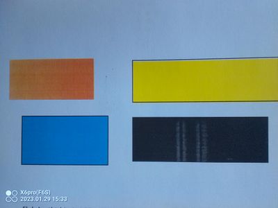

彩色打印机这样的效果
例如: color laserjet pro mfp m180n
颜色不对
12 条回复12

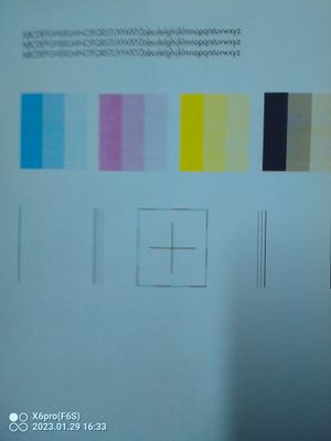

彩色打印机这样的效果
     这样

彩色打印机这样的效果
您好
请问以上图片是m180打印出来的吗?
请参考附件用户手册p108页,谢谢。

9个帖子(共 13 条)
彩色打印机这样的效果
没有明显的改善

10个帖子(共 13 条)
彩色打印机这样的效果
建议参考小鲨鱼的方法打印质量页看看,如果是纵向的浅的白道,可以摇晃粉盒试试,看看是不是内部碳粉不均匀或者碳粉不足,如果只有黑色有这个问题,那么可能是黑色粉盒的问题。
