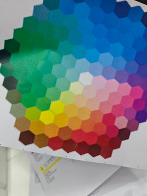

 现在是大色块还有纯净单色没有问题,但是只要画面不是只有纯净单色就出现严重杂色块的边缘(第二张图)还有偏色问题(第三张图黄色绿色交界处,下图 是本来的参考)。墨盒更换过了蓝色与黄色的,但是问题仍未解决,请问这种情况可能是哪里的问题?

从诊断页来看,色块间距仍较大。
一般此类问题主要和成像鼓和转印带有关。
如果排除耗材问题(使用原装耗材),建议联系当地维修中心具体检测打印机。

  这边是我打印的图片的 原图还有打印之后的展示,表现出来的样子就是将本来肉眼不可见的浅色给同样着重的绘制了出来

官方的部分彩图测试页
打印也是这样的。
