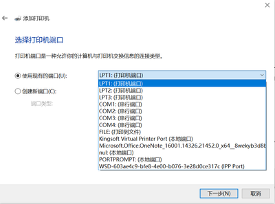

您好,端口选择哪一个?解压出来的inf文件有许多,选择哪一个呢?

麻烦亲确认您的打印机开机, USB线两米以内,直接接在电脑主机箱后身,
请您右键点击桌面此电脑图标--管理--设备管理器--通用串行总线控制器 麻烦您看下面是否有USB打印支持 或者USB printing support,如果没有识别请换usb接口或者换usb线试试,然后再选择usb虚拟端口,
解压的驱动文件夹里勾选任意带齿轮的文件。
