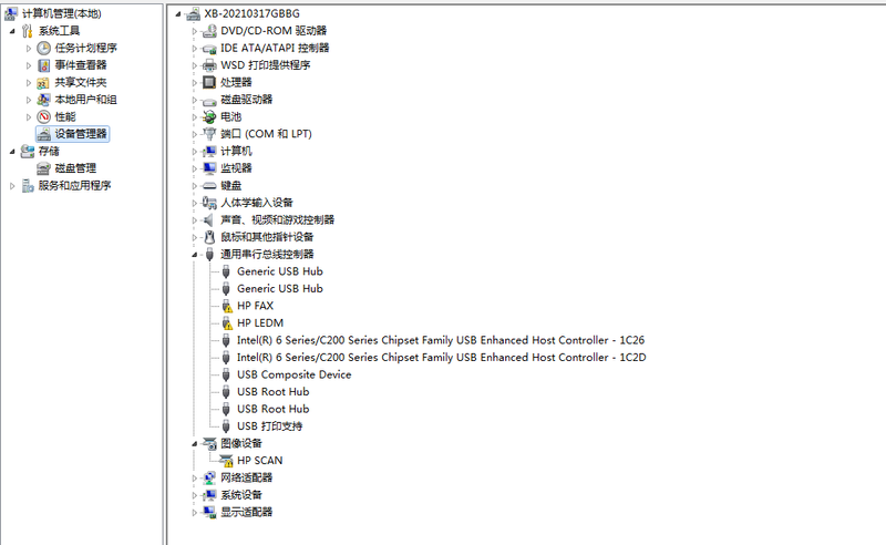

安装打印机后能打印机复印,但不能扫描,点击HP SCAN提示未找到HP LJ M127128 SCAN,请问怎么解决?

您好
从图片来看,电脑识别打印机有问题.
这3个选项,卸载,卸载后,卸载驱动,退出杀毒/360/管家之类的防护软件.
然后重新安装驱动程序再来测试.
数据线不要超过2米,中间不要有usb分线器,转接线之类的设备
电脑如果是台式机,数据线连接到主机背后,不要接在前置A口,
如果重新安装,识别的还是有问题,建议更换其他电脑来安装测试,排除当前系统.
