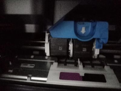

蓝色盖子我重新改了一下,现在是这样的

蓝色盖子重新盖了一下

您好
从图片来看,打印头停靠位置稍有偏差。
可以先合上盖门,重新开关机测试一下,谢谢。
