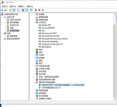

建议删除dj1000驱动,同样的方法重新安装dj1000驱动,端口usb001。
如果问题依旧,请在电脑上打开设备管理器--通用串行总线控制器。
确认其中是否能找到与打印机相关的选项。
可以发图片给我,以便确认问题,谢谢。

7个帖子(共 10 条)
打印机之前正常使用了一个月,现在无法使用
你好,删除后重新安装驱动,还是不行。
下面是没插线的,
下面是插线、安装的

8个帖子(共 10 条)
您好
如下图:
请删除与打印机相关的选项后,关闭打印机。
然后重新插拔打印头与电脑之间的usb连接线后,重启打印机,重新检查打印机属性中的默认端口(usb001),重新测试打印,谢谢。
