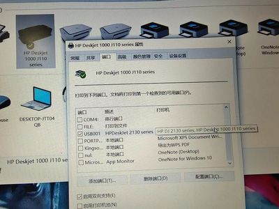

您好
请问机器的复印功能是否正常?
电脑和打印机是通过usb线直接连接的吗?
请打开电脑的控制面板--设备和打印机--找到打印机图标。(鼠标移动到打印机图标上,确认打印机是否处于就绪状态)
右击打印机图标--打印机属性--端口。
找到前面带√号的端口,发图片给我,以便确认问题。
谢谢
高才生
高才生
4 3 0 0
3个帖子(共 8 条)
打印问题
  • 复印用不了,按了没反应
  • 是通过usb直接连接的

您好
可以通过手动添加 hp deskjet 1000的打印机驱动来替代。
方法:
1 下载 hp deskjet 1000驱动并解压
2 打开电脑的控制面板--设备和打印机/打印机和传真--添加打印机 - 我需要的打印机未被列出 - 手动添加 - 选择正确的端口(如下图) - 从磁盘安装 - 找到 hp deskjet 1000解压好的文件夹 - 选择里面任意一个*.inf文件 - 安装即可。
deskjet 1000驱动:
https://h30318.www3.hp.com/pub/softlib/software12/COL34557/dj-109016-3/Full_Webpack-1325-DJ1000_J110...
然后用hp deskjet 1000驱动测试打印,谢谢

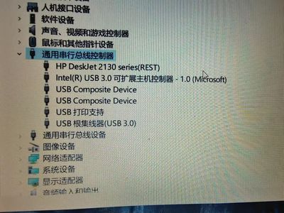

6个帖子(共 8 条)
打印问题
您好
麻烦重新确认复印功能是否正常。
同时,请在电脑上打开设备管理器--通用串行总线控制器。
开,关,开,关打印机,确认其中是否有与打印机相关的选项。
例如;usb打印支持,方便的话,请提供图片,谢谢。
高才生
高才生
4 3 0 0
7个帖子(共 8 条)
打印问题
放好白纸,复印纸对齐右下角,按下复印按钮,机子一点反应都没有。
多次开关打印机,是有USB支持项的。
机子还是一如既往的显示打印错误
