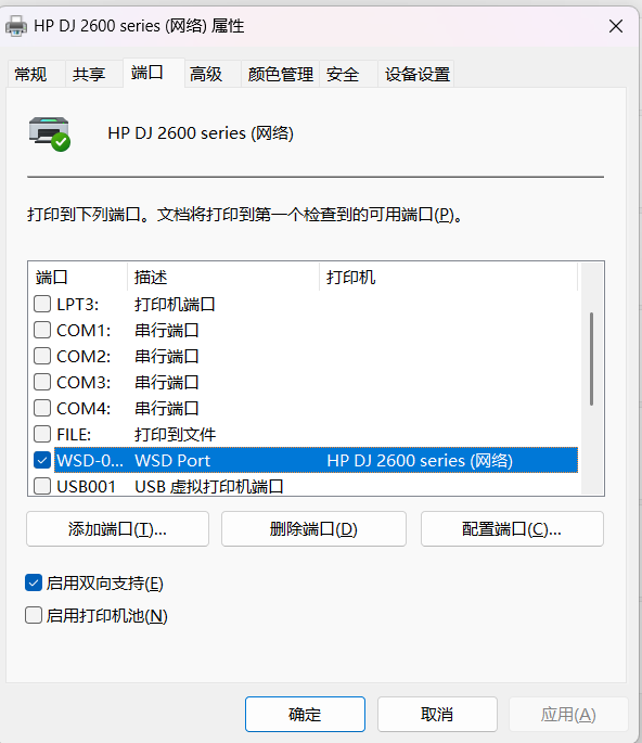

您好
请在电脑上打开控制面板--右击 设备和打印机--点击  打开。
再找到打印机图标(2600)--右击它--打印机属性--端口。
找到前面带√号的端口,发图给我,以便确认问题,谢谢。

您好

截图已发,麻烦尽快回复,谢谢!

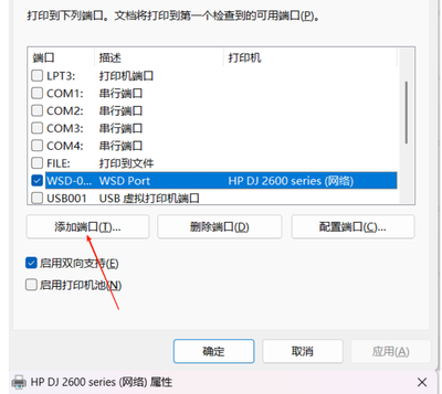

您好
请在打印机就绪时,按打印机面板上的信息键(字母   i ),打印机会打印出一张信息页。
然后在打印出的信息页上确认打印机ip地址。
如下图:

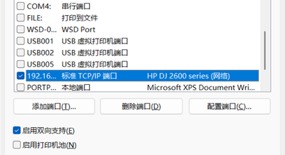

添加端口--standard tcp/ip--输入打印机ip地址,下一步,下一步,直到完成。
然后再重新测试,谢谢。

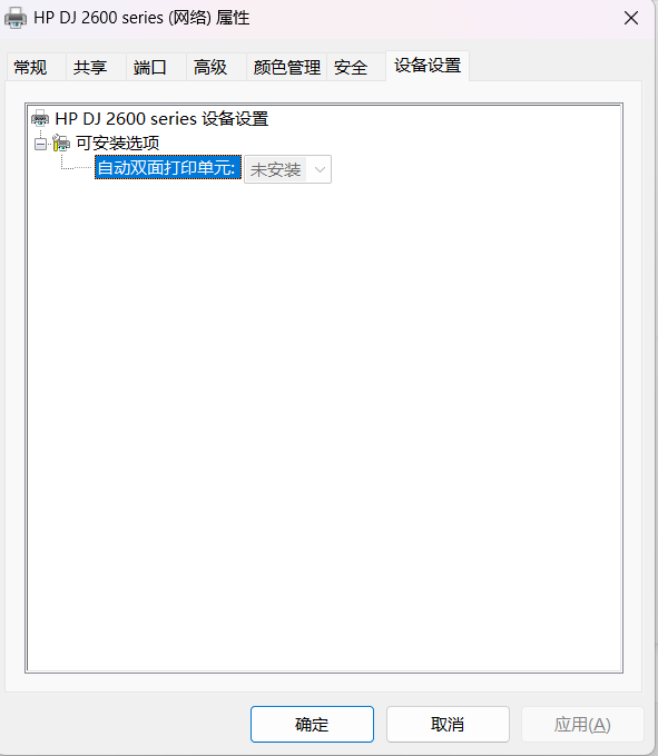

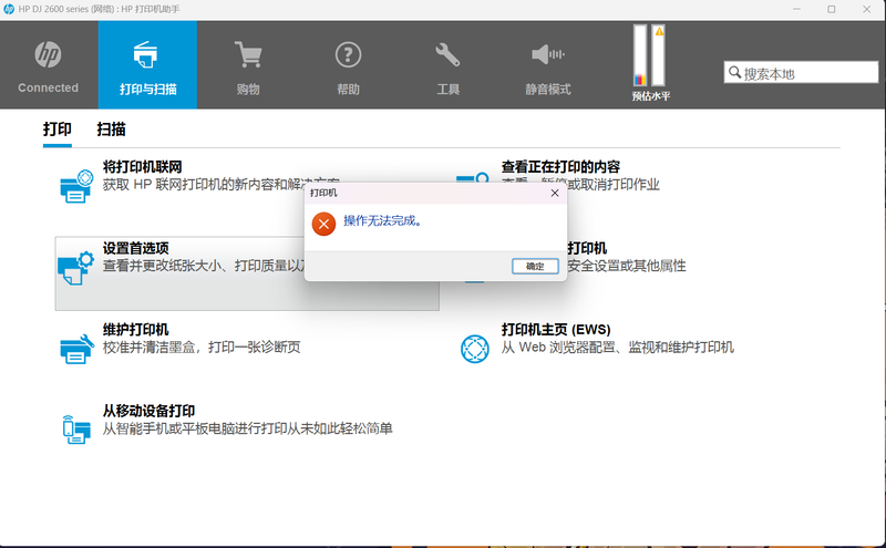

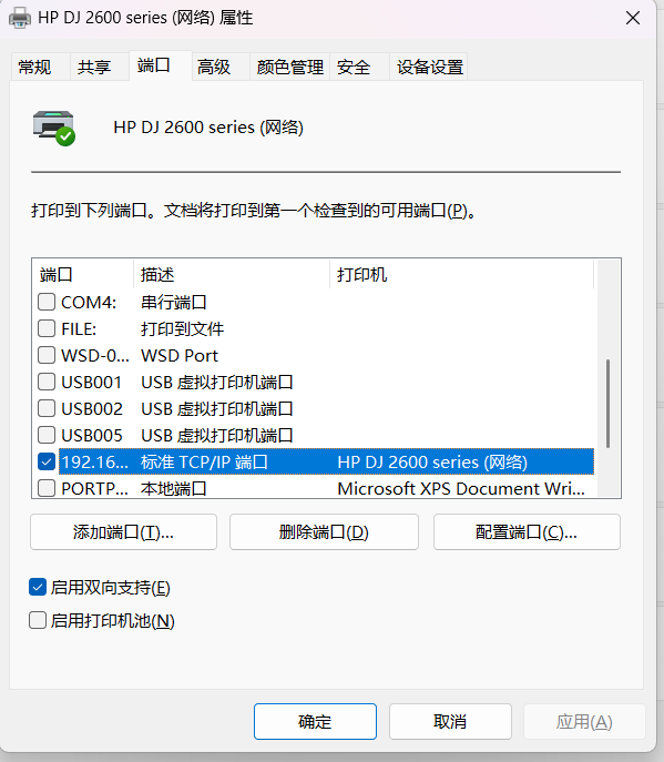

按着你的教的步骤弄了,但是还是一样的问题,
我这个也说我没有安装双面打印,不知道哪里有问题3ab98008aa241997b7a746cff7d75ab.png5ea4dae9789faf28a748ec31dc17b49.png11a4ad0debca947048fe09979a05c36.pngd619ffd3be796791787de8856080ff3.png

从下图来看,打印机已经重新配置了端口,请问题,目前仍有问题吗?
如果问题依旧,建议将相关
功能地址 0x00007FF893CA85EA 造成了一个保护错误。(例外码 0xe06d7363)某些或全部属性页无法正常显示
发图给我,谢谢。
