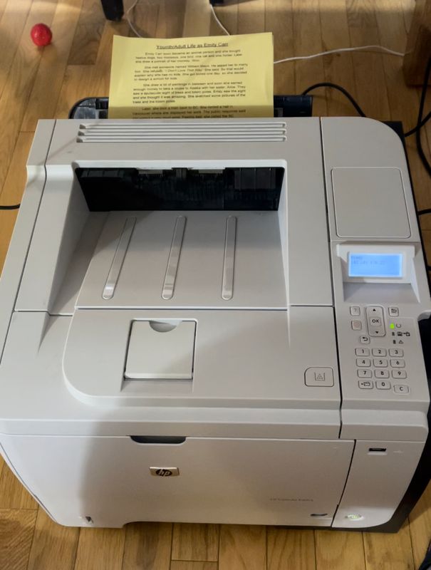

后档盖打开打印出纸正常,合上后档盖,纸张100%在出纸槽出道一半的时候卡住。
如下图对比可明显看出,打开后挡板,打印纸张全部正常;一旦关闭后挡板,纸张需有滚动轮,折返到出纸栏里,反复实验多次,每次均会夹纸。所夹部位并不紧密,打开后挡板,用手可轻松取出。
后挡板打开正常打印出纸后挡板打开正常打印出纸后挡板关闭,打印出纸必夹。后挡板关闭,打印出纸必夹。

6个帖子(共 9 条)
您 好
出纸口传感器有故障,机器会提示出纸口满,不会出现上述问题。
从图片来看,加热组件有问题的可能性大,如果更换加热组件无效,建议联系维修中心具体检测打印机。
