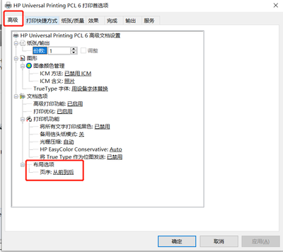

已解决!
hp M227fdw打印机不能双面打印
您好
双面打印这个命令,和打印机硬件没关系.顺序之类的都是通过驱动来设置.
https://h30318.www3.hp.com/pub/softlib/software13/COL40842/ds-99374-24/upd-pcl6-x64-7.0.1.24923.exe
下载这个最新的通用pcl6驱动来打印测试一下效果.
安装出来后,会多一个没有型号的pcl6驱动,打印机属性--设备设置--双面打印器,改成已安装.
同时,页序的顺序,可以自行选择.

8个帖子(共 11 条)
已解决!
hp M227fdw打印机不能双面打印
您好!我已点击您所发的链接下载了文件upd-pcl6-x64-7.0.1.24923进行安装,但安装时出现了以下界面,我选择了USB模式-即插即用,但安装完后我从安装面板-查看设备和打印机选项中找不到HP Universal Printing PCL 6打印机,是不是我安装时没有安装正确?安装时需要注意哪些选项?
附:安装upd-pcl6-x64-7.0.1.24923后,我从安装面板-查看设备和打印机选项看到的打印机如下图

10个帖子(共 11 条)
已解决!
hp M227fdw打印机不能双面打印
您好,按照您的说法做后,发现有的文档能双面打印,有的不能双面打印,经检查发现不能双面打印的是打印设置时没设置正确,按下图改为A4纸后双面打印正常,打印顺序也正常,十分感谢您最近几天的耐心指导,在此祝您工作顺利,万事如意!
