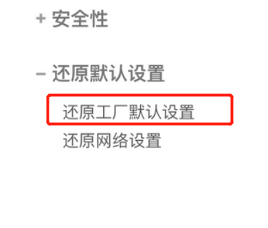

如下图:
点击设置,将打印机恢复出厂后,重新配网,重新开启web,重新打印信息页测试一下。
如果问题依旧,请按以下方法,调整网络设置后,再重新测试。
方法如下:
登录路由器后
1 确认路由器是否支持双频,如果支持,关闭多频合一
2 打印机连接到2.4g 网络
3 带宽调整为20M
4 使用信道13
5关闭wmm

1.png请问是还原工厂默认设置还是还原网络设置?

您好
麻烦选择工厂设置,谢谢。
