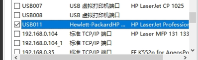

hp1606dn服务页数id可用了,不过测试页和报告打出的都是乱码,也运行了HPSupportSolutionsFramework-12.19.48.1程序
打出的还是乱码

您好
脱机打印是不是乱码?
请在电脑上打开控制面板--设备和打印机--找到打印机图标。
右击它--打印机属性--端口。
找到前面带√号的端口,发图片给我,以便确认问题,谢谢。

您好
建议手动安装通过pcl5驱动:
https://ftp.hp.com/pub/softlib/software10/COL13481/lj-39610-6/lj5200pcl5winxp2003vista2008-x64.exe
端口不变,谢谢
