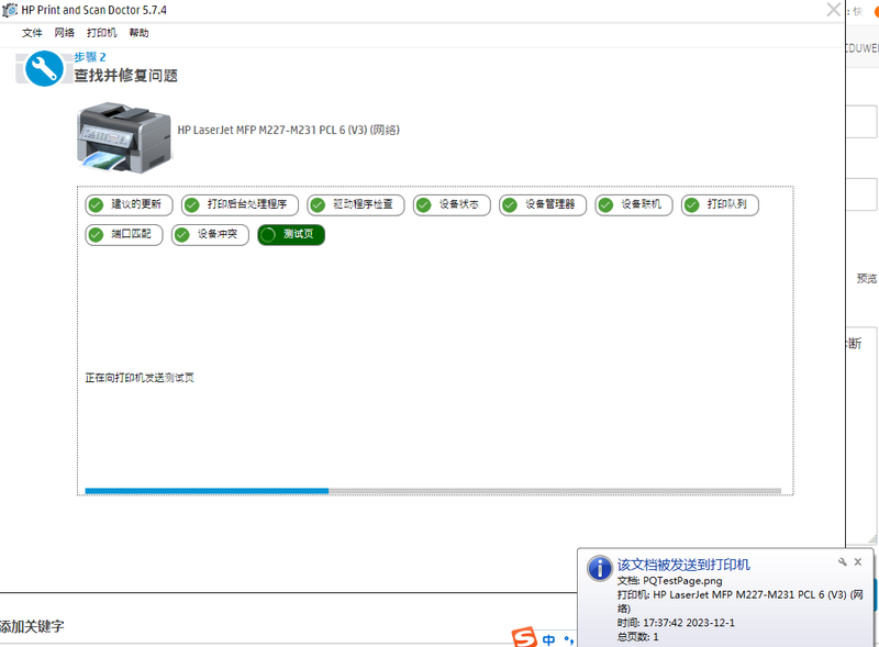

惠普打印机M227通过有线网络连接到局域网内,安装了最新全套驱动程序,打印机成功连接后,可以扫描,但是无法打印,通过惠普打印机诊断工具,诊断后,显示一切都正常,可以打印内部测试页,但是无法打印测试页
