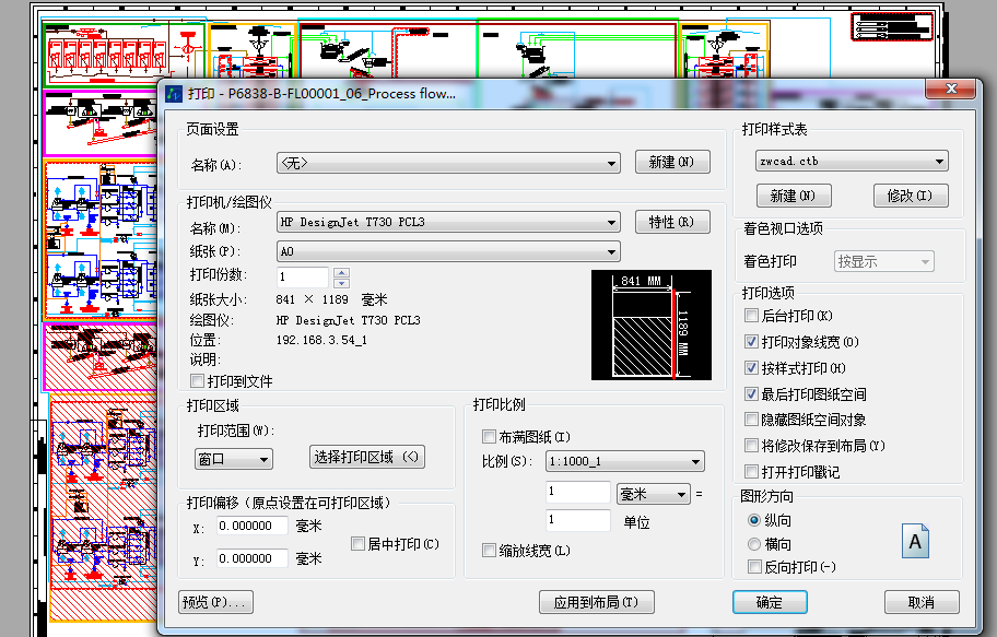

惠普 designjet T730打印机只能打A4纸,用A0得卷筒纸打出来的只有A4那么大

选过了,但是打印后在打印机上面提示纸张不匹配,如果继续打印的话出来的是A3纸,打印的区域只打印了一半,这个应该不是选择纸张的问题,因为在打印机属性里面可用的纸只有a4

继续打印的话就只有A4那么大的

您好
这个问题主要是由于驱动与软件的兼容性有关
建议使用CAD打印的时候首先点击CAD软件中的文件---打印,在弹出的对话框 中选择T730打印机的同时,点击旁边的特性按钮,然后继续在弹出的对话框中点击自定义特性选项,这个时候弹出的就是咱们打印机首选项的界面,需要在纸张质量界面下的文档尺寸中设置要打印的尺寸,如:A0后再确定打印就可以了,每次都要到自定义特性中设置纸张大小
这样才可以避免打印出来的尺寸与实际不符而导致浪费纸张,耽误时间

貌似也不是,上次我直接在打印机属性里面打印测试纸也是只有A4那么大,但出来的还是A0纸
