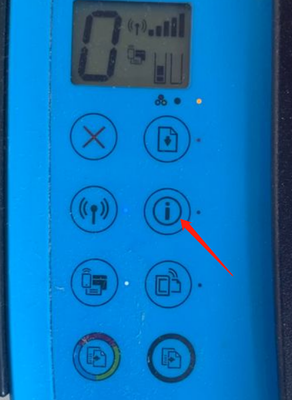

请问,只安装彩色墨盒,不安装黑色墨盒,复印时,打印机屏幕会提示/显示什么呢?
同时,请按一下信息键,马上松手,(如果可以打印),拍照信息页,发图片给我,谢谢。

拔下黑色墨盒后打印机可以复印,这个是无黑色墨盒的信息页(有黑色墨盒时打印不出来)
