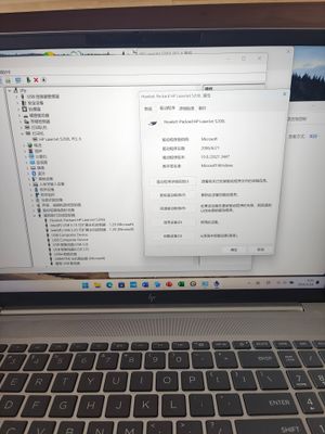

您好
请在电脑的设备管理器--通用串行总线控制器中找到与打印机相关的选项,发图片给我,以便确认问题,谢谢。

10个帖子(共 16 条)
惠普5200l打印某些pdf文件不能连续打印,显示存储已满怎么解决?
