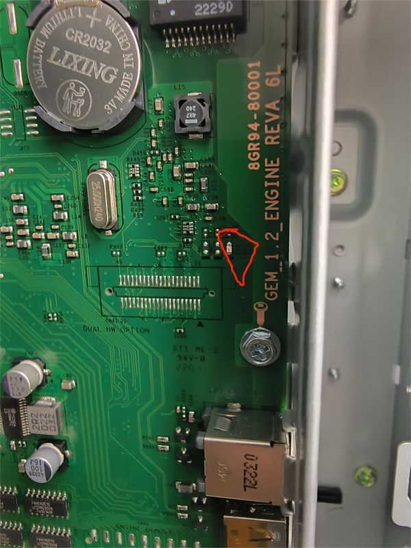

按你提供的方法操作,依然没有解决问题。开机后,主板上LED灯不亮。
