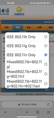

*和web没关系,并不是无数据传播导致的
*已解决: 目前问题已解决,解决办法如下
1 讲路由器wifi工作模式改为only n,已测试一天,无问题。
解决过程中工作模式默认是b g n ac ax模式后改为b g n模式没有解决,我以为没办法了,后面又改为b g模式,打印机频繁重新连接问题解决。我认为b g模式的wifi效率太低,后改为only n,问题也可以解决。目前一天都没问题。
