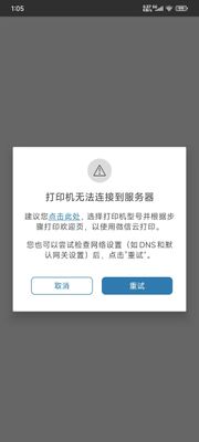

1、在手机app和电脑端(HP Smart)都无法正常启用微信云打印,报错“打印机无法连接到服务器”,实际检查网络没有问题,固件升级之前也这样报错;而且恢复出厂设置后重新配置网络依然不行。

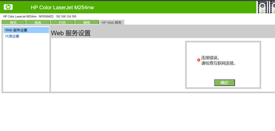

2、在电脑端手动启用HP Web服务报错“连接错误”,路由器网络均没有问题;

您好
请在打印机首页确认打印机区域设置的是否为:中国。
满足以上条件打印机仍无法开启web,可以找一部手机开启热点,打印机连接手机热点测试。
如果问题依旧,建议复位打印机后,再重新测试。

1、按照回复使用手机热点,可以手动启用web服务,服务启用后未能自动打印“web服务信息表”,手动点击“打印信息表”也不能打印,还会导致打印机断网;
此时在打印机上的HP web服务下操作“打印信息表”,打印机会卡死,强制关机会出现报错“49 Service Error Turn of then on”
2、重启打印机,在打印机上操作“打印信息表”,也会报错:
3、按照方法复位后重新连接打印机到热点,以上问题依然存在
通过HP Smart操作启用微信云打印“打印欢迎页”,也打印不出来

您好
若方便的话,强烈建议您再次更换其他网络环境(例如切换至其他手机热点、连接不同路由器或前往其他WiFi区域)再次进行测试。这样可以有效排查是否因当前网络不稳定、信号干扰或网络配置问题导致打印机异常。如果更换网络环境后问题依旧存在,很可能是打印机主板出现故障。这种情况下,建议您及时联系当地官方授权维修中心,专业工程师将通过检测设备进一步诊断并维修。
