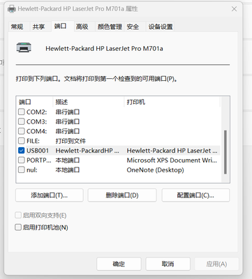

如果问题仍无法解决,麻烦安装完成后,打开电脑的控制面板--设备和打印机--找到打印机图标。
右击它--打印机属性--端口。
再找到前面带√号的端口,截图整个窗口,发图片给我,以便确认问题。

5个帖子(共 9 条)
