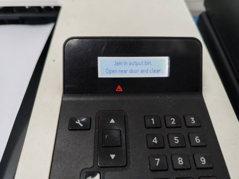

laserjet M501打印机,可以单面打印,双面打印就提示卡纸
现在暂时没有80g的打印纸,用的是70g。没显示代码,只是提示图中所示,没有卡纸位置,第一张纸出来后不进行双面打印,打印出来的是第2页4fb7c5053266b716ab7eede98dcde040.jpg
您好
感谢配合,从报错信息来看,问题出在出纸口传感器。
因为需要拆机检查/处理,建议联系当地维修中心具体检测打印机。
这是维修中心查询链接:https://support.hp.com/cn-zh/document/ish_10961443-11496959-16
给您带来不带,敬请谅解。
