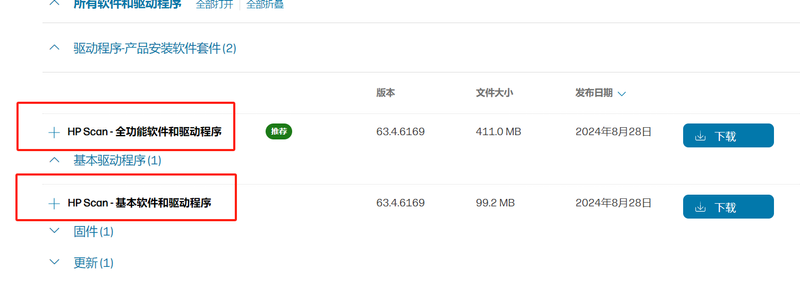

您好
请问您安装的是哪个驱动呢?
如果之前安装的是400M的驱动,麻烦卸载驱动后,重新安装100M驱动测试,谢谢。
https://support.hp.com/cn-zh/drivers/hp-scanjet-pro-3000-s4-sheet-feed-scanner/28680717
