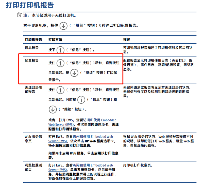

您好
请参考以下方法,打印配置报告,然后发图片给我,以便确认问题,谢谢。
