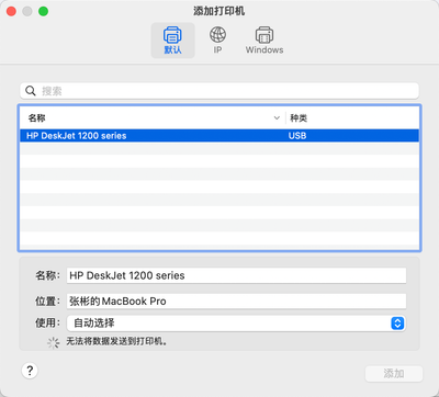

mac os15 安装deskjet 1212驱动找不到软件
你好,根据你的操作安装好了,选择2000 j200 serier后,点击打印
出现此错误,我的打印机型号是DeskJet 1212

您好
麻烦提供一下安装dj2000操作过程截图,以便确认问题,谢谢。

您好
麻烦点击 — 号,删除打印机驱动。
然后重新添加dj2000驱动后,确认打印机图标是否处于就绪状态。
注:如果打印机和电脑是通过转接线连接,可能会出现以上问题。
谢谢

您好
请问打印机和电脑是直接通过usb线连接的吗?
如果通过转接线连接,可能会出现以上问题。

就是直连的,是typec的直连线

您好
非常抱歉,打印机不支持tpyec-usb。
如果电脑上没有usb接口,有条件可以试试连接扩展坞,谢谢。
