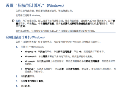

您好
请注意:打印机和电脑的ip地址一定不能发生变化。
重新启用扫描至pc
扫描前运行软件:
然后再重新测试,谢谢。
