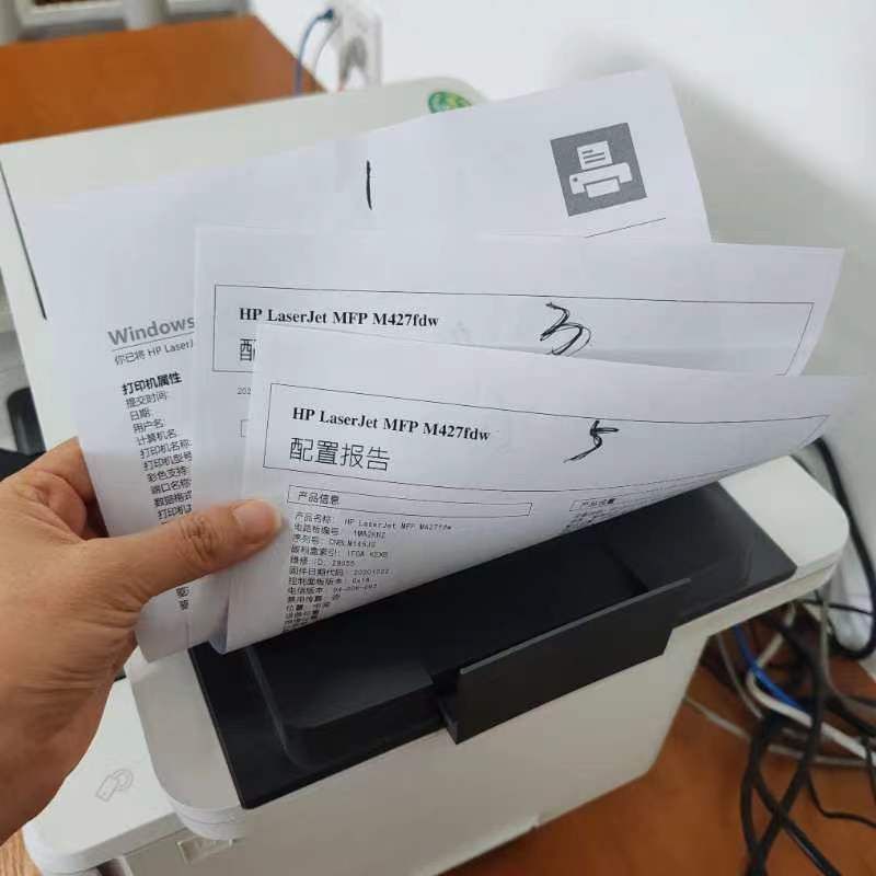

扫描后,电脑里的文件没问题,但是出纸口的纸质原件顺序反了。单面扫描,放进去是123,出来的是321。双面扫描,放进去是123456,出来的是563412。请问应该如何调整呢?

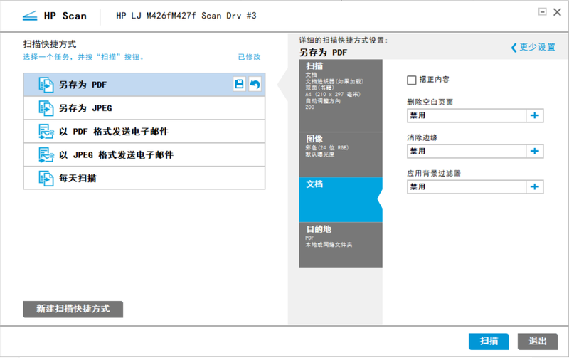

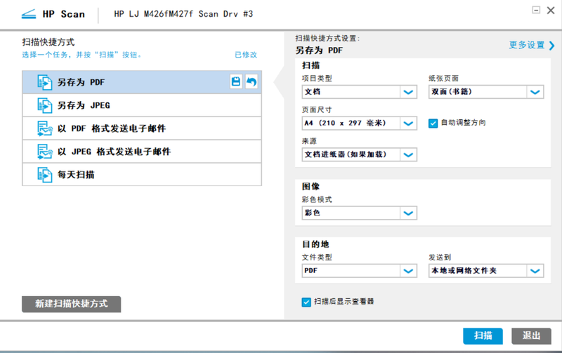

如下图:
请选择其它双面选项后,重新测试扫描效果,谢谢。

另外只有“平板电脑”模式,扫描出来的电子文件偶数页是倒过来的,纸质原件还是跟之前一模一样,顺序是反的

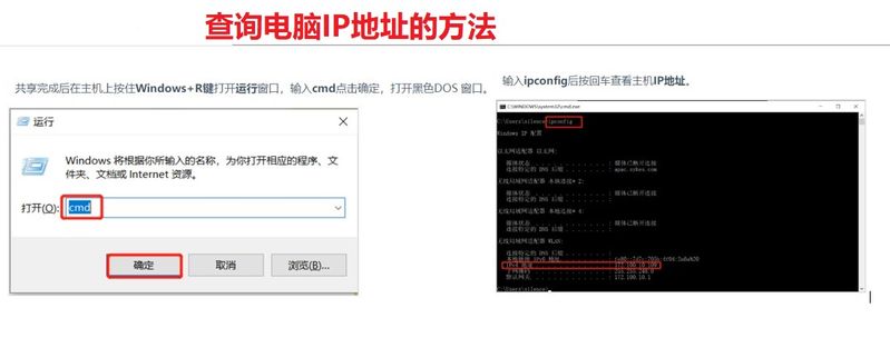

请帮忙确认电脑的网络信息:

从图片来看,打印机和电脑处于同一网段。
建议同时重启电脑和打印机,再重新安装HP Universal Scan Software测试,谢谢。
