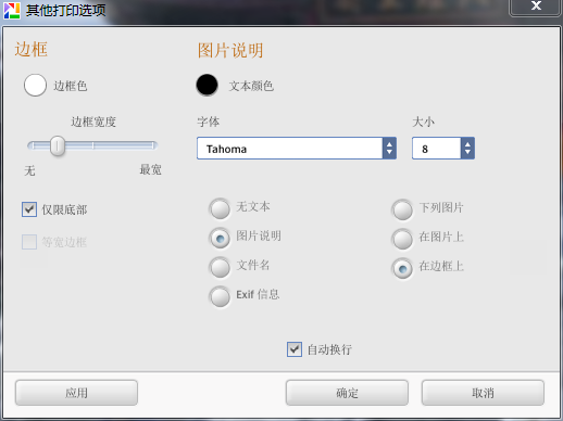

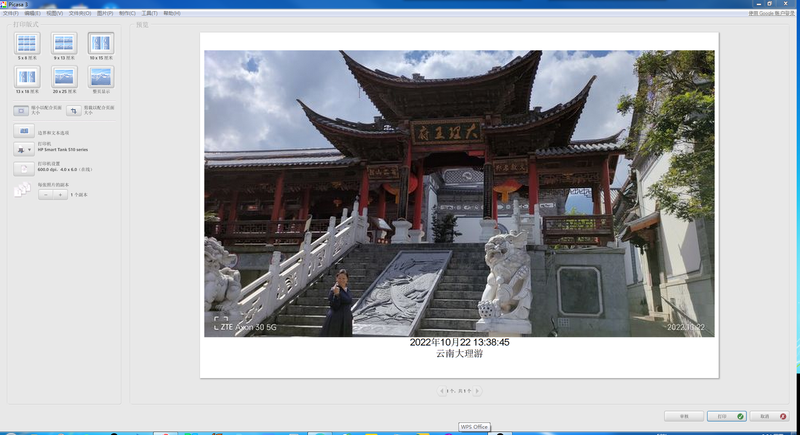

上次去维修站解决不居中的问题,拿回机是没解决问题的,但今天再试PISACA3的预览却又出点小问题了。4:3的图片,用PISACA3软件打印,选无边距,缩放以适应纸张,打印质量为最佳,图片说明在下面边框,上、左、右没边框,打印预览图上边出现一点边,但打印时没有,不能居中打印。16:9的图片用前面4:3的设置参数,没打印不居中问题,但打印预览图上左右都有点小边,打印时没有,正常居中。
这下面是点击PISACA3打印预览界面里的边界和文本选项的边框和图片说明的设置参数:
下面是4:3的打印预览图上边有个小边:
下面16:9的打印预览图左右明显有小边:
