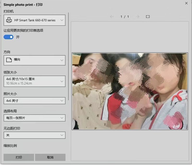

今天发现打印照片的时候往相片左边偏移,打印设置和预览时候都是逢中,左右有空白,打印出来左边没空白了,右边留出一大块。回复出厂参数也没用,后发现自检打印的时候也是往纸张上跑,怀疑是打印头定位问题,请问哪位遇到过,如何解决?设置预览.jpg打印效果.jpg自检页.jpg

这个6寸照片问题 我798也遇到了,因为不是使用HP相纸,就会出现不同步问题,电脑上的解决办法是安装驱动,然后会出来更多的纸张选项,选择其他喷墨相片纸可以解决问题。 但是 使用手机APP和微信小程序因为没有更改纸类的选项所以无解,如果手机打印6寸目前只能使用惠普原装6寸相纸或者 120G左右的照片纸才行。 希望官方更新APP和微信小程序的相关内容修复BUG!

选原厂纸,或者120G左右的背胶纸都可以,但是没必要,只要安装好驱动,不用APP和 小程序,然后纸张选项选其他喷墨打印纸都没问题的,我也是实验了很久才搞定的,目前用120G的纸 随便都没问题,超过120G只能开电脑了。主要是windows坑爹,装那个HP SMART居然不带驱动的,然后也可以打只是没有纸类选项,一定要单独下驱动才行。

请参考下图,将纸张类型改为:绒面后,重新测试打印效果,谢谢。
