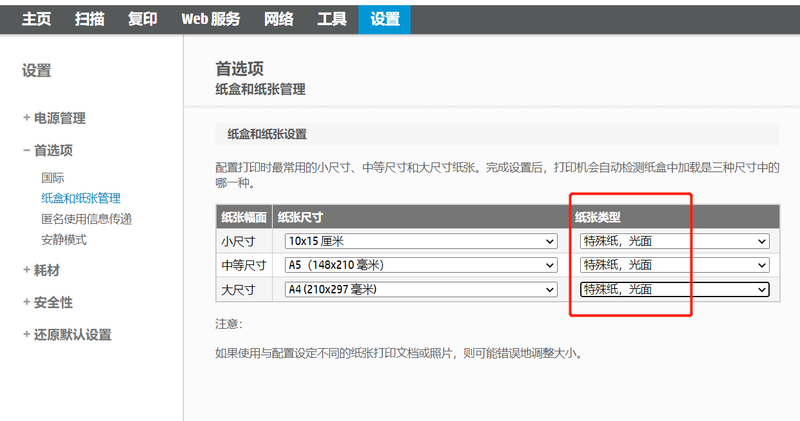

您好
请参考下图:
请按上图,调整纸张类型后,重新测试。
谢谢

我按照您的设置,依旧会打印出白边。
下图是相应的设置
纸张设置纸张设置
