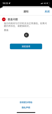

您好,黑墨墨盒是原装的,彩墨墨盒之前坏了换了一个不是原装的。然后我昨天下了HP Smart连了一下打印机,它显示墨盒问题,是说耗材与打印机无法正常通信,然后下面显示黑墨的标识,图片如下 
请问是黑墨墨盒坏了吗,是否换一个黑墨墨盒就能打印了

您好
建议取下黑色墨盒,在打印机就绪时,确认  无线直接  功能已经开启,    在打印机控制面板上同时按   无线  按钮  和  开始复印/黑白   按钮  。
确认  wifi direct  名称和  wifi direct  密码。
然后,在手机上操作
1 设置--无线-- 连接 打印机wifi direct --输入密码。
2 手机打开一个浏览器(非app)
浏览器的地址栏中输入:192.168.223.1,然后回车。
进入打印机的管理页面后,网线--无线--无线设置向导,重新连接 无线路由,输入新密码即可。
然后电脑端重新安装驱动就应该可以搜索到打印机了,测试打印。
如果打印正常,可以再更换黑色墨盒测试一下,谢谢。
