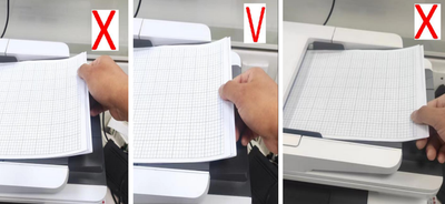

3,将需要复印/扫描的稿件整理码齐之后放入输稿器,在输稿器上摆正需要扫描的稿件,两侧的挡片尽量压紧,不要留有空隙。
4,放入需要扫描的稿件的时候,建议放置的手法,正面推入纸张,防止需要复印的原稿出现歪斜。
下面是几种扫描方式,中间捏纸的方式是推荐的使用方式
然后可以放心的通过一体机的屏幕进行复印或者扫描任务了。
