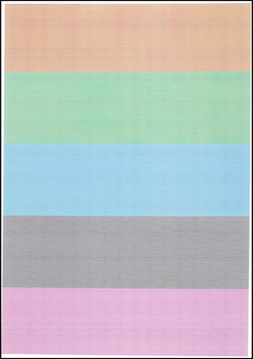

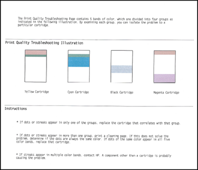

打印一份打印质量故障排除页
打印一份“打印质量故障排除页”,检查打印质量问题。
1 在打印机控制面板上,使用控制板选择菜单选项,然后按确定
2 按向下按钮,选择工具,然后按确定
3 选择报告,然后按确定
4 选择状态报告,然后按确定
5 依次选择打印质量故障排除页打印,然后按确定
随即打印一份“打印质量故障排除页”。

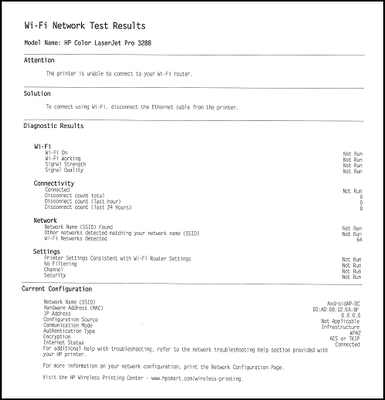

打印Wi-Fi 网络测试结果报告
打印一份 Wi-Fi 网络测试结果报告,以确保您的无线连接工作正常,或解决无线连接问题。
2 按向下按钮,选择工具,然后按确定
3 选择报告,然后按确定
4 选择状态报告,然后按确定
5 依次选择 Wi-Fi 网络测试结果报告打印,然后按确定
随即打印“Wi-Fi 网络测试结果报告”。

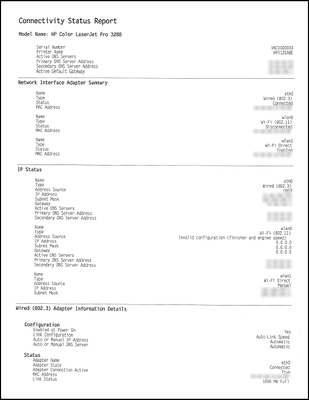

打印连接状态报告
打印“连接状态报告”,找到重要的网络设置,例如网络概要、打印机 IP 地址和无线网络详细信息。
2 按向下按钮,选择工具,然后按确定
3 选择报告,然后按确定
4 选择状态报告,然后按确定
5 依次选择连接状态报告打印,然后按确定
即会打印“连接状态报告”。
