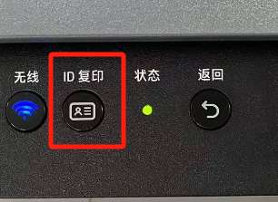

操作方法:
1点击控制面板上的ID复印

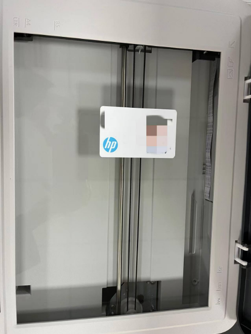

2打开扫描上盖,将证件的一面放在平板玻璃上,位置如图片所示
3放好证件后根据打印机控制面板提示,点击开始键进行扫描复印
4复印完第一页后屏幕会自动提示如下图
5将证件另一面放在平板玻璃相同位置之后按开始
6等待一段时间后复印成功
