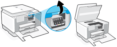

1 打开前挡盖。
2 打开墨盒检修门。
将笔架移动到打印机的中央位置。

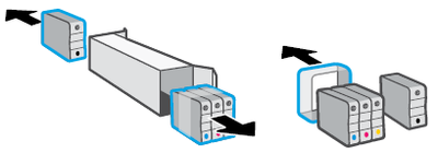

3 从包装箱中取出墨盒,然后撕下墨盒上的保护膜。请务必小心,仅握住墨盒两侧。
4 将墨盒插入相应的插槽中。
