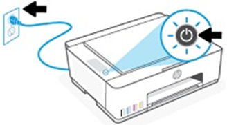

一 从包装箱中取出打印机

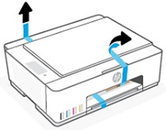

从包装箱中取出打印机,然后撕掉所有胶带、不干胶标签和包装材料。
1 从包装箱中取出打印机。
2 将打印机置于目标水平面上。

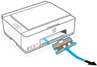

3 撕掉打印机外部的所有胶带。
4 撕掉出纸盘区域的所有胶带和包装材料。

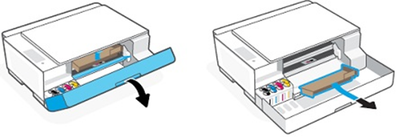

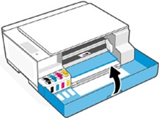

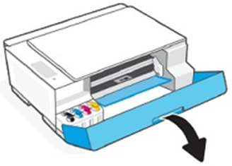

5 打开前挡盖,然后撕掉墨盒检修区域的胶带和包装材料。

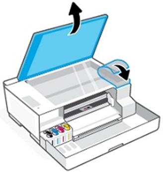

6 打开扫描仪盖板,然后从扫描仪玻璃板上撕下保护膜。
7 合上扫描仪盖板和前挡盖。
8 插入电源线,然后启动打印机。

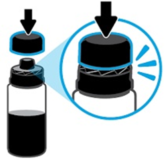

二 填充墨水罐
使用打印机附带的墨水来填充墨水罐。
处理墨水瓶时,请注意以下事项:
• 请将墨水瓶放在儿童不能触及的地方。
• 只有当您在填充墨水罐时,才打开墨水瓶。
• 将墨水瓶直立放在凉爽干燥的地方。
警告:为避免可能导致打印头损坏的情形,请勿在填满墨水罐之前安装打印头。

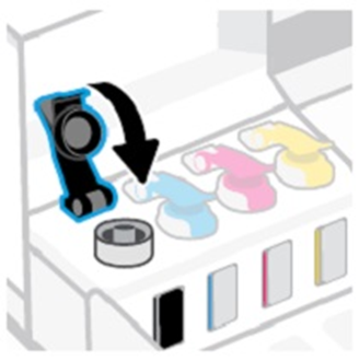

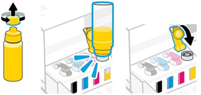

1 打开前挡盖。

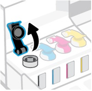

2 打开需要填充的墨水罐的保护帽。
3 拧开墨水瓶。

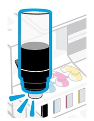

4 将墨水瓶的颜色与墨水罐的颜色相匹配。将墨水瓶放在墨水罐喷嘴上,确保墨水瓶的尖端正确贴合喷嘴,让墨水流入墨水罐直到将其装满。如果墨水瓶没有流出墨水,请取下墨水瓶,然后重新插入到墨水罐上。请勿挤压墨水瓶。
注:黑色墨水瓶中留有一些墨水,因此请勿过渡填充黑色墨水罐。
5 墨水罐填满后,将墨水瓶直立放置,然后合上墨水瓶的盖子。
6 合上墨水罐保护帽。
7 重复以上步骤,填充其他墨水罐。
注:必须填充所有四个墨水罐。如果仅填充一个墨水罐,打印机会无法运行。
8 合上前挡盖,然后等待大约 15 秒钟,以便让打印机检测墨水。
9 将装有剩余墨水的瓶子直立存放在凉爽干燥的地方。

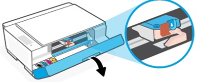

1 打开前挡盖,等待笔架移动到中间位置并停止。
如果笔架没有移动到中间位置,则合上前挡盖 15 秒钟,然后重新打开前挡盖。

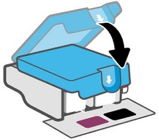

2 撕掉打印头护盖的橙色胶带。
3 按下并松开蓝色锁扣,打开打印头护盖。

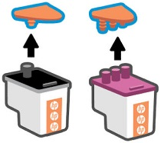

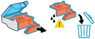

4 取下并丢弃橙色防护装置。
注:使防护装置保持直立状态,以免漏墨。

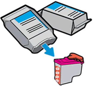

5 从包装中取出打印头。
6 从打印头顶部向上垂直拉动插塞。
7 请使用拉片撕下打印头触点上的胶带。
警告:请勿触碰铜色触点或墨水喷嘴。请勿撕下触点上的保护胶带。处理这些部件会导致墨水喷嘴阻塞、不喷墨以及电路接触不良。

9 关闭打印头护盖。

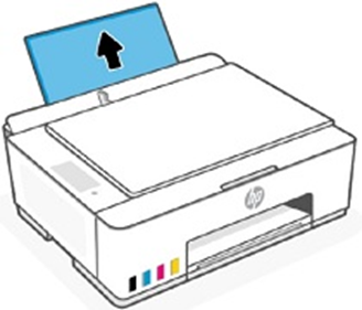

1 提起进纸盒。

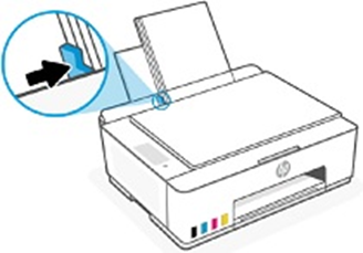

2 将纸张宽度导板滑至左侧。
3 将一叠普通白纸放入进纸盒。
4 将纸张宽度导板向右滑动,直至其触碰到纸张。
5 展开出纸盘延长板。
