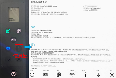

打印机开机就绪状态,短按一下面板信息(i)键,打印信息报告
如此报告有重影类问题,可以尝试下文校准打印头方式,改善打印质量,如此报告正常,建议检查打印方式、软件、驱动等
打印机无线直连密码如下图红框位置

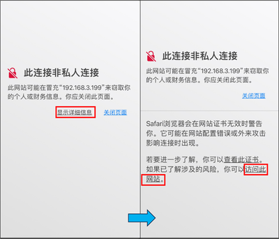

2出现安全性提示
安卓手机:点击确定,或继续浏览
苹果手机:点击【显示详细信息】-【访问此网站】

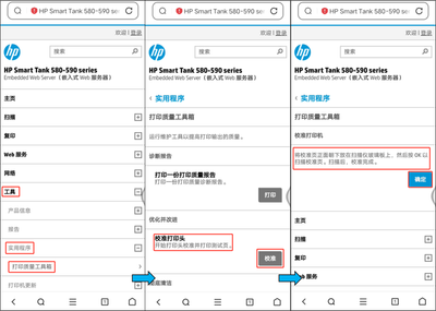

3 EWS中校准打印头
1依次点击【工具】-【实用程序】-【打印质量工具箱】,找到【校准打印头】,点击【校准】,等待校准页打印完毕

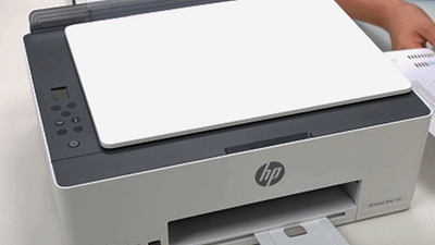

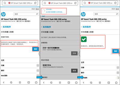

2打开扫描盖板,对准左上基准角,将打印出的校准页,有字面朝下放置,然后关闭扫描盖板
3点击【确定】等待校准完毕,最后显示【校准成功】即可关闭网页,再次打印,测试打印质量有无改善
