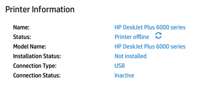

HP Deskjet Plus Ink Advantage 6078
macOS Monterey v12.0.1
1.HP Smart 上提示如下:不知道应该怎么设置Printer Online。不知道到哪里找drive安装。
2. 在Mac上添加HP Deskjet Plus Ink Advantage 6078.但是程序找不到,显示如下:
