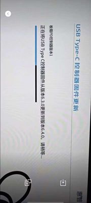

800 G3 DM 用在后置拓展一个USB-C模块直接给便携屏供电加视频输出,启动BIOS有显示,进入系统无显示,实际已经进入系统,之前稳定运行了两天,突然就不行了就只能在BIOS界面能够输出视频,_cgi-bin_mmwebwx-bin_webwxgetmsgimg__&MsgID=4156465755669894622&skey=@crypt_6a18a59b_61707fe8884f4f3c8d76515130c2741d&mmweb_appid=wx_webfilehelper.jfif_cgi-bin_mmwebwx-bin_webwxgetmsgimg__&MsgID=7474753287465081425&skey=@crypt_6a18a59b_61707fe8884f4f3c8d76515130c2741d&mmweb_appid=wx_webfilehelper.jfif_cgi-bin_mmwebwx-bin_webwxgetmsgimg__&MsgID=5059081397048205652&skey=@crypt_6a18a59b_61707fe8884f4f3c8d76515130c2741d&mmweb_appid=wx_webfilehelper.jfif_cgi-bin_mmwebwx-bin_webwxgetmsgimg__&MsgID=8741684738212049281&skey=@crypt_6a18a59b_61707fe8884f4f3c8d76515130c2741d&mmweb_appid=wx_webfilehelper.jfif_cgi-bin_mmwebwx-bin_webwxgetmsgimg__&MsgID=7017532859075555495&skey=@crypt_6a18a59b_61707fe8884f4f3c8d76515130c2741d&mmweb_appid=wx_webfilehelper (1).jfif_cgi-bin_mmwebwx-bin_webwxgetmsgimg__&MsgID=7017532859075555495&skey=@crypt_6a18a59b_61707fe8884f4f3c8d76515130c2741d&mmweb_appid=wx_webfilehelper.jfif

1.png2.png下载更新了这个两个驱动,当前BIOS版本回滚到2.47了  但还是出现一样的问题,进入系统就无信号了,同时出现USB-C固件更新0.0.0到6.4,最开始装上的是6.3.0到6.4,再启动就是0.0.0到6.4了 而且每次开机都这个界面

800 G3 DM 用在后置拓展一个USB-C模块直接给便携屏供电加视频输出,在BIOS有显示,进入系统后便携屏无显示提示无信号,实际已经进入系统,之前稳定运行了两天,突然就不行了就只能在BIOS界面能够输出画面,主板自带的DP口接显示器正常输出的
开机提示固件更新开机提示固件更新便携屏开机便携屏开机便携屏界面便携屏界面进入系统中进入系统中便携屏提示无信号,实际已经进入系统便携屏提示无信号,实际已经进入系统
也更新了显卡驱动和USB驱动,还回退了BIOS,可是还是不行用,主板自带的DP口接显示器正常输出的
找的显卡驱动找的显卡驱动找的USB驱动找的USB驱动BIOS信息BIOS信息
BIOS设置如下:
有个奇怪的地方是刚装上TYPE-CM模块式时是6.3.0升级6.4.0,但是再次重启后就是0.0.0到6.4.,0
再次开机提示0.0.0升级6.4.0再次开机提示0.0.0升级6.4.0刚装上模块开机提示6.3.0升级6.4.0刚装上模块开机提示6.3.0升级6.4.0
求大佬
BIOS设置如下:
刚装上模块开机提示6.3.0升级6.4.0刚装上模块开机提示6.3.0升级6.4.0再次开机提示0.0.0升级6.4.0再次开机提示0.0.0升级6.4.0
求大佬,万分感谢
