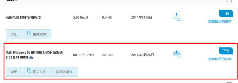

HP EliteOne 800 G1电脑,开机显示“2234-HECI error during initialization”BIOS固件已经更新至2.71(sp80501 ),开机过程较慢,从按开机电源到屏幕有蓝色HP标志页面显示需要22秒钟(在此期间 电源灯白色亮,屏幕黑 无任何显示,曾经还以为电脑黑屏无法开机而担心),从蓝色HP标志页面显示到进系统需要36秒(这个过程比较正常,硬盘是日立的机械硬盘)。
开机显示“2234-HECI error during initialization”开机显示“2234-HECI error during initialization”
.怀疑是BIOS问题,已将BIOS固件更新至2.71版,问题没有解决。
BIOS已更新至2.71版BIOS已更新至2.71版
