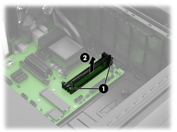

(2) M.2 socket 3, key M (1 for SSD card PCIe Gen 3 x4)   M.2 SSD位置一个是 3.0x4,另一个是 4.0x4
拆装的介绍文档:
Upgrading and Servicing Guide
http://h10032.www1.hp.com/ctg/Manual/c07937382.pdf
Hardware Reference Guide
http://h10032.www1.hp.com/ctg/Manual/c07956642.pdf
第二个更详细一点儿。
这个图片可以看出 第二个 M.2 SSD 位置在显卡下面,需要拆下显卡才能看到。
如果只是作为数据盘,不装系统,没啥特殊的,安装后,在系统的磁盘管理界面初始化并新建分区即可。
