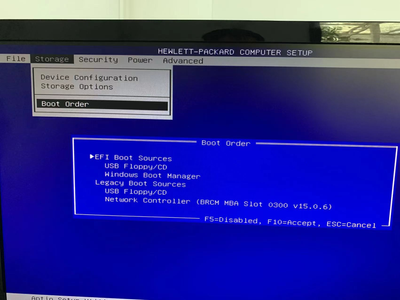

现在的BIOS设置如下。U盘是插好的,BIOS设备信息里也能看到U盘,但在启动项中没USB HARD DEVICE的选项(原来是有的)。

您好,图片中传统模式已经是开启的,如果无法识别到U盘File里 尝试恢复BIOS默认值 之后F10并退出
重新F9识别U盘测试;无效请拍照security对应选项  或考虑换U盘换USB接口测试 识别

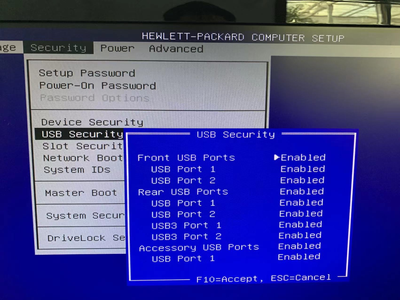

接受自定义设置这个方法我用过,刚才用了一次,没用的。启动里还是没有USB HARD DEVICE这项。安全菜单下的设置如下图。
