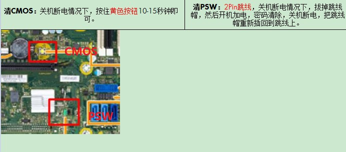

机器关机断电,打开机箱盖,按住CMOS黄色按钮15秒,然后拔掉PSW跳线帽,开机加电,然后再次关机断电,插好跳线帽,正常开机再试下
具体位置看下图
具体位置看下图

我发图片的那条方法试过了没有?
