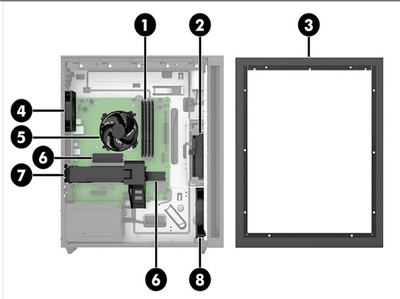

请参考下图,通常在序列6的位置
