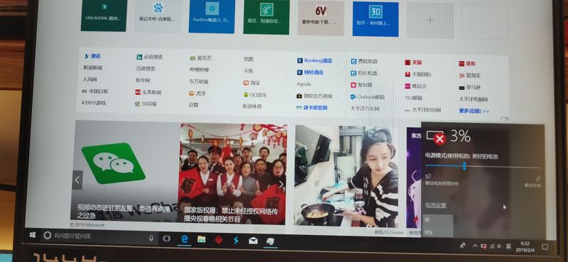

        电脑是首发买的花了七千多,从2月1号出现开机困难无法启动,电源是好的笔记本电池也是100%,不能开机时电源插口指示灯是熄灭的,如果运气好能开机时指示灯是亮的,现在连续3天开机都是这个情况,而且出现这情况后显卡好像废了一样玩游戏巫师3只有6帧、极品飞车17只有13帧,这些游戏没出问题前都是非常流畅的。
        电脑平时使用非常小心没有磕碰使用时都是连接电源的,我自己已经排除系统驱动问题,已经通过系统自带hp recover软件将电脑硬盘还原到出厂状态,但还是一样的情况。昨天联系客服给的服务中心电话也不能打通,现在电脑情况越来越糟糕才用半年就出现这种问题真的无法接受,我就是冲着hp是大品牌才买的,想不到结果令我怎么失望。
        下面是今天拍的照片。

现在发现这个电脑问题越来越奇怪,昨天启动后酷睿频率上不去在0.8ghz左右波动,电源连接正常和高性能。今天早上开机76%电量打开游戏一分钟后只有3%电量,提示电脑要关机,但退出游戏后就不再提示一直显示电池可用2分钟,电脑又可以继续使用不自动关机了。
